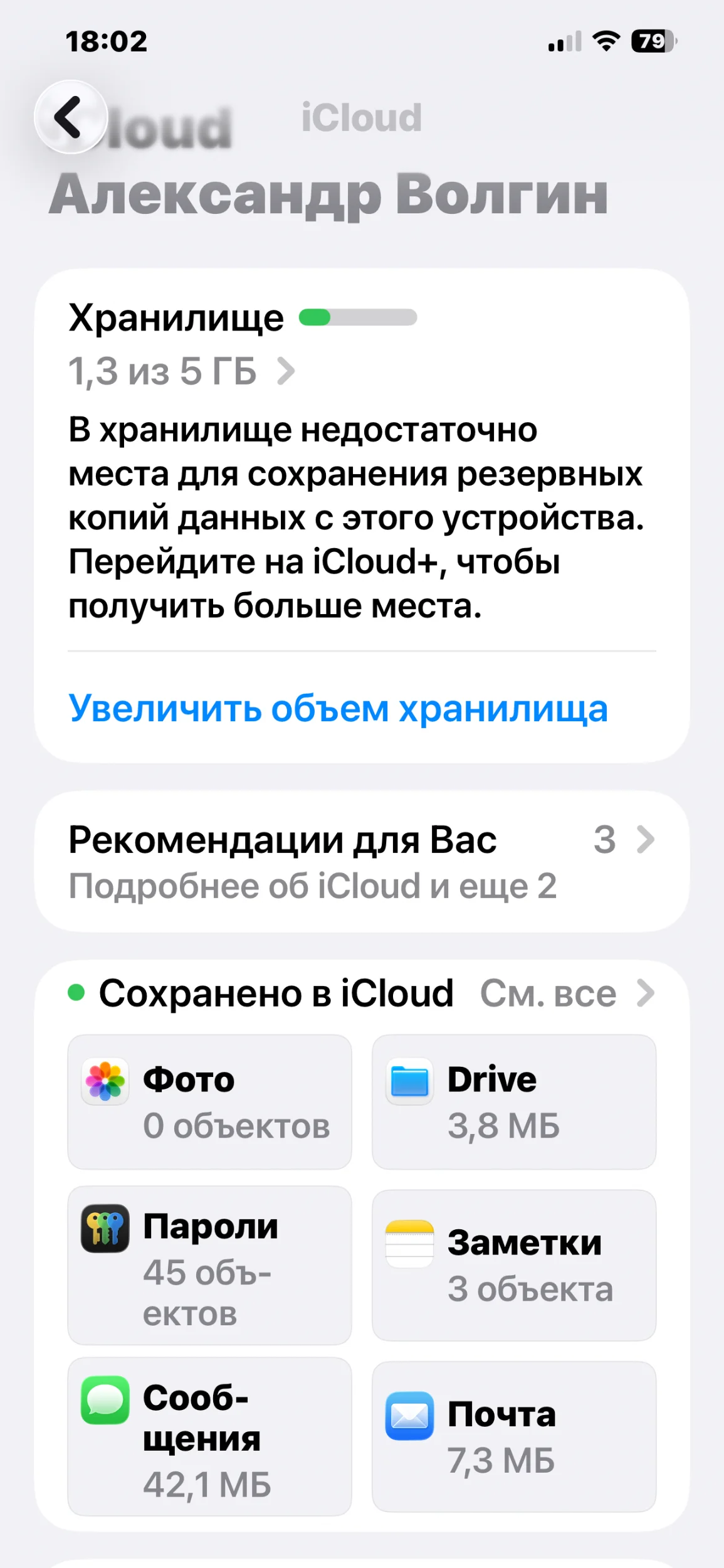

Здравствуйте, нажимаю «синхронизировать контакты», крутит, потом пишет - на телефоне (айфоне) дайте разрешение в адресной книге. Разрешения даются icloud, coхранено в iCloud см. все, жмем на все. Потом бегунок контакты. Но!!! У меня не синхронизирует контакты. Что я не так делаю ?

Настройки - Bluetooth - Cloudrive_xxxxxx (i)
Синхронизация - вкл
Избранное - выбрать
Последние - выбрать
Все контакты - выбрать
Синхронизация - вкл
Избранное - выбрать
Последние - выбрать
Спасибо!!! Просто не знал, что в блютуфе это меню.
