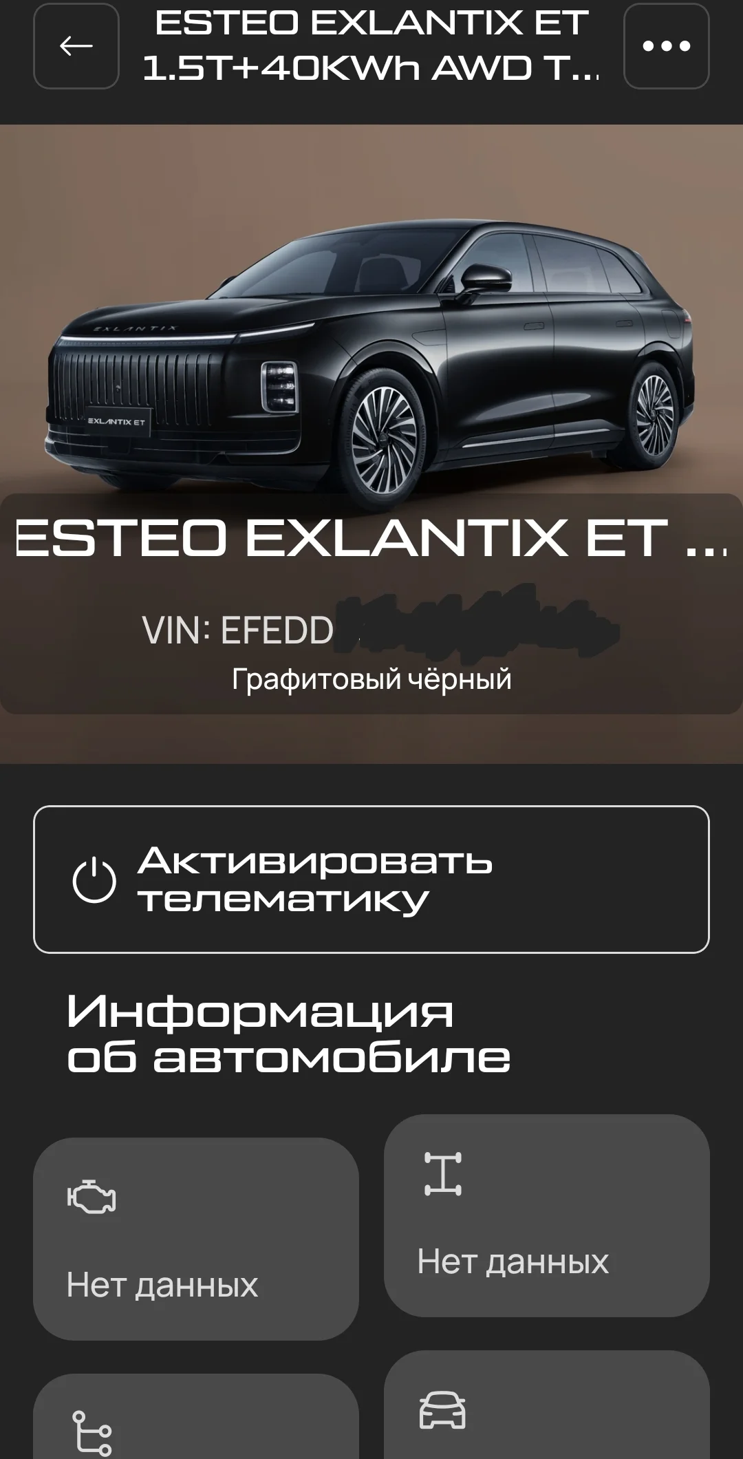

Через техническую поддержку EXLANTIX по телефону мне подсказали, что обо всех проблемах с мобильным приложением нужно писать в телеграмм чат-бот @chery_iov_support_bot
Он занимается только мобильным приложением.
Алгоритм его работы следующий (перечисляю вопросы бота)
1) Введите VIN номер вашего автомобиля
2) Пожалуйста, кратко опишите проблему одним сообщением
3) Пожалуйста подробно опишите вашу проблему одним сообщением
4) Пожалуйста пришлите вложения, после, нажмите кнопку "Далее", что бы продолжить
В результате мне за 2 раза (не все ошибки сразу заметил всё исправили). Теперь, вроде бы, все работает.

А можно узнать что конкретно удалось исправить?
Заработал обогрев заднего стекла, обдув воздушный переднего стекла, стала включаться печка, стали включаться обогревы сидений.
Точнее, печка раньше включилась только в режиме ВКЛЮЧИТЬ ВСЕ ОБОГРЕВЫ. А обдув лобового стекла и обогрев заднего не включался никак. Было сообщение сбой отправки сообщения или что-то типа этого
Теперь включается сама по себе. Вроде все пока работает.
