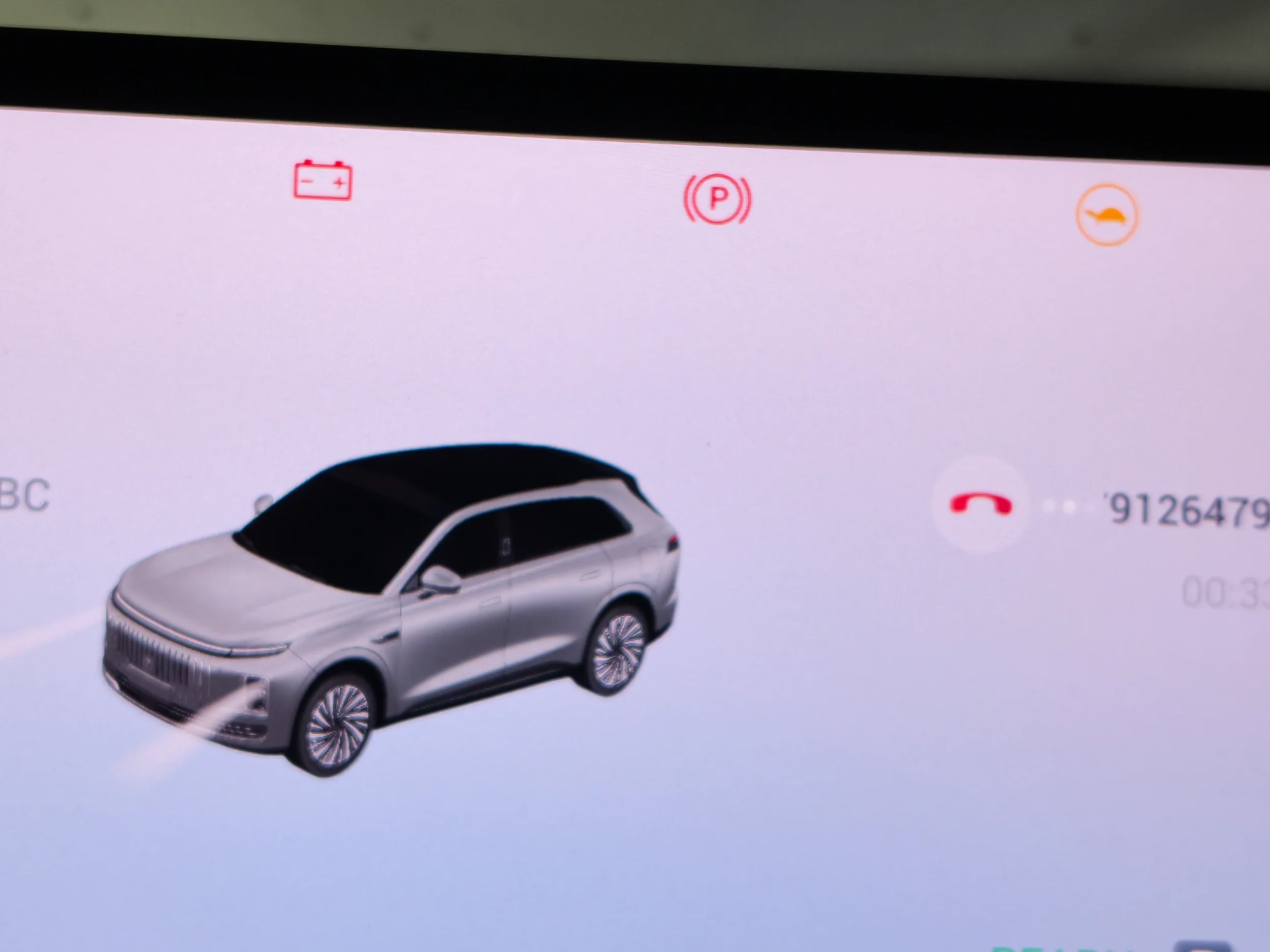

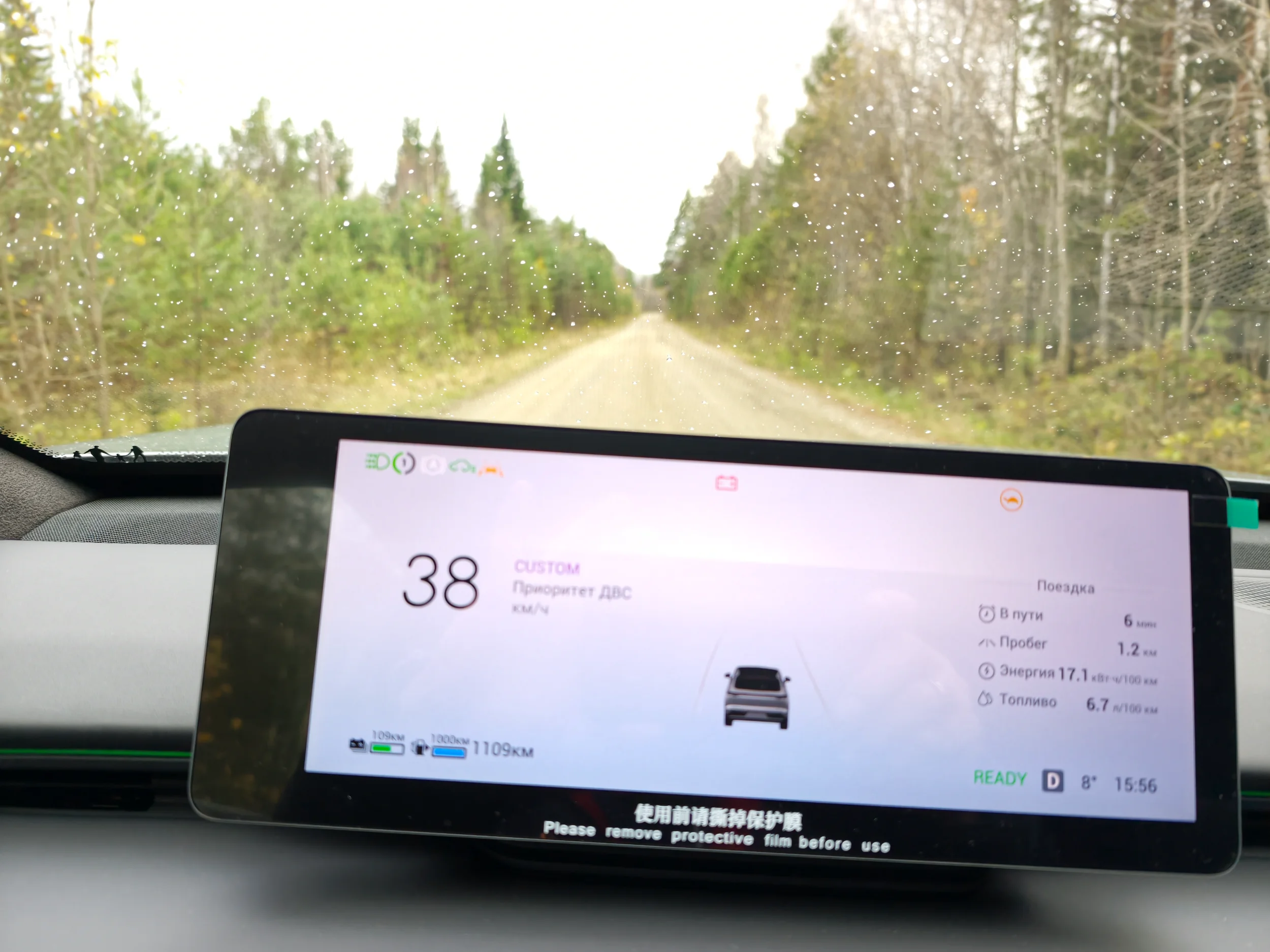

Загорелся знак аккума черепаха и сообщение везите меня в сервис!!! Кто что скажет??!!!

Если считаете , что с машиной все нормально, попробуйте перегрузить ГУ, если не пропадёт проблема , то везти в сервис.
Так это низковольтная батарея, посмотрите контакты если всё с контактом всё хорошо значит дело в батарее.
У меня тоже была такая проблема. На скорости появилась. Машину заглушил, потом завёл. Всё пропало
