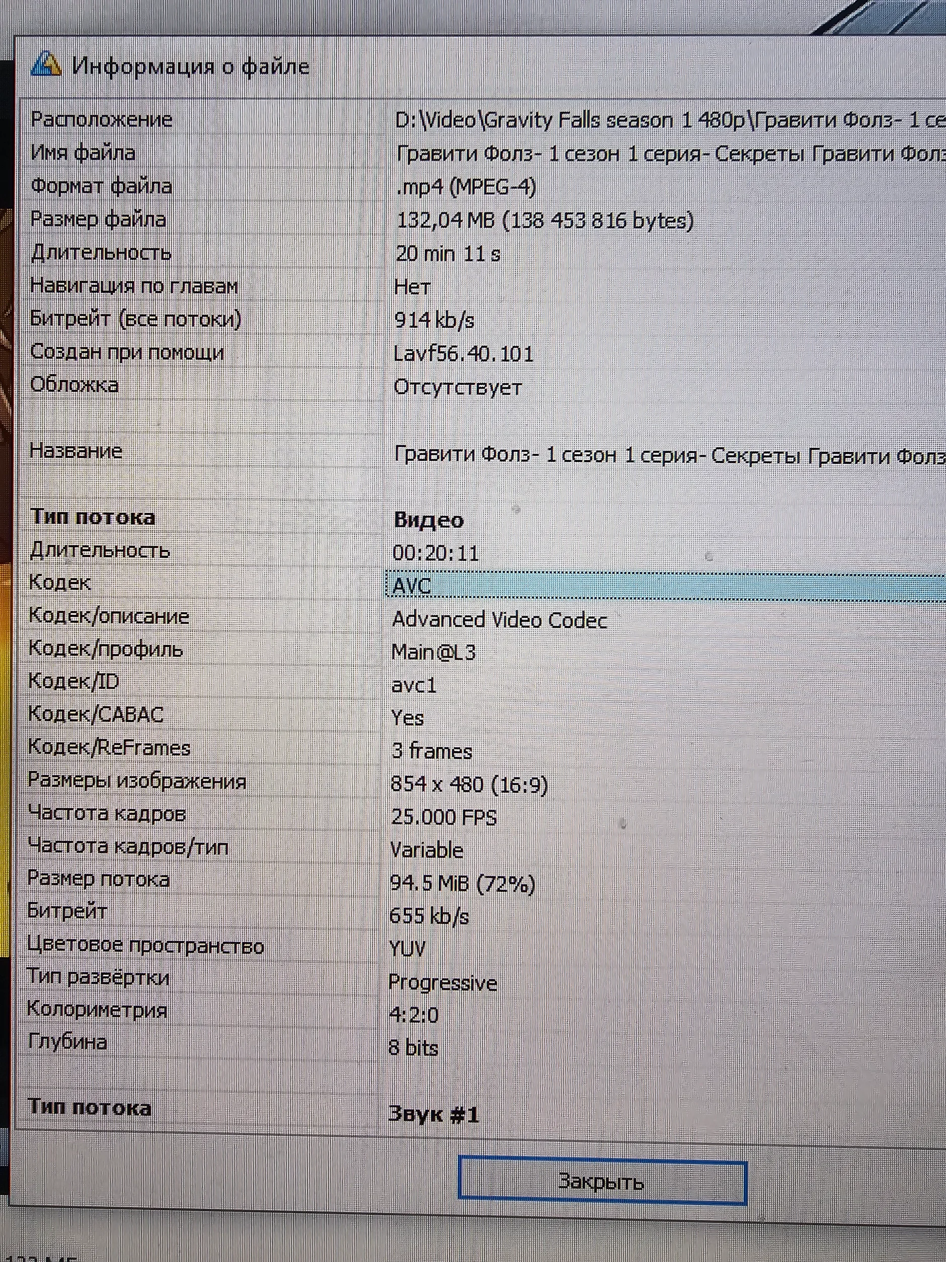

Приветствую! Подскажите какие форматы кодеки И так далее видео, я пробовал видео с флешки друга не работает. У него на другом китайце все показывает.
У меня на флешке пока только старый мультсериал в MPEG-4, другое не тестировал еще.
В скрине полные данные

Что касается флешки, ее надо форматировать в EXFAT, тогда будет читать фильмы, клипы и музыку. Подкидывал 2Tb винт внешний читает, но все зависит сколько место заполнено на самом винте. Если много то долго нада будет ждать пока он все прочитает. Сейчас взял SSD на 512 гигов, закинул клипов на 320 гигов, музыку и мультики для ребенка. С кино и мультиками другая проблема звук АСС1 не читает надо переводить в АСС или МР3. Клипы качал с ютуба там они в АСС, а вот фильмы с многоканальным звуком не воспроизводит. Надо ждать обновы или как то ставить другой плеер. Также после окончания клипа его надо в ручную переключать на следующий и нажимать плей.
АСС3 не читает
