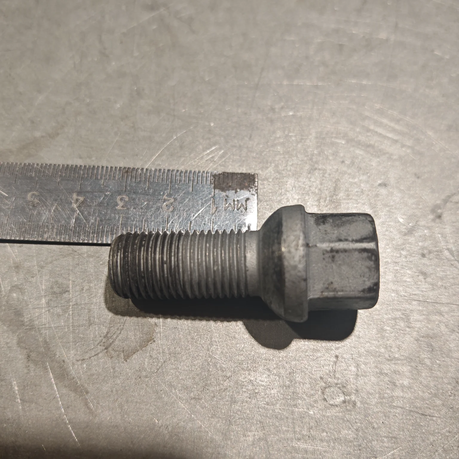

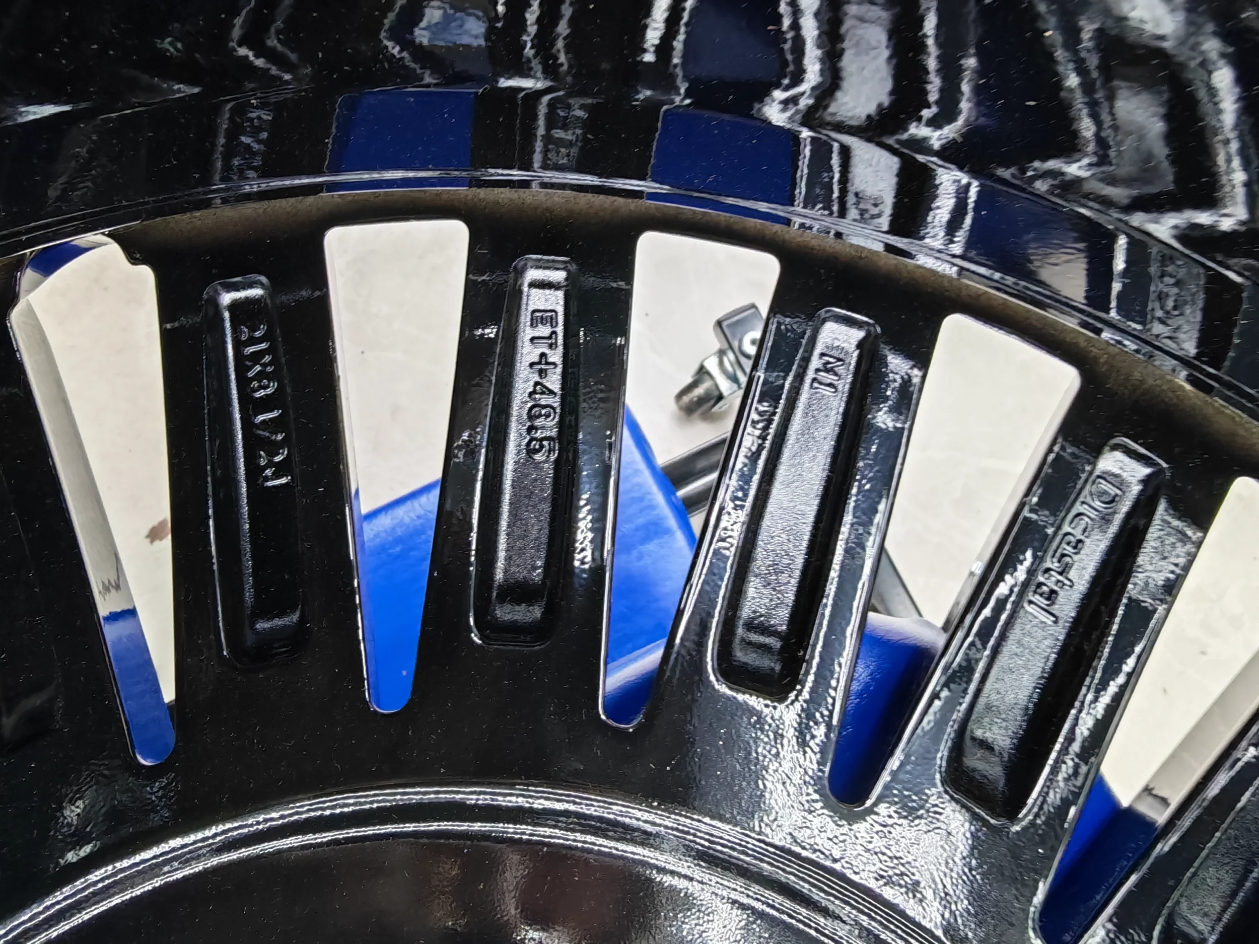

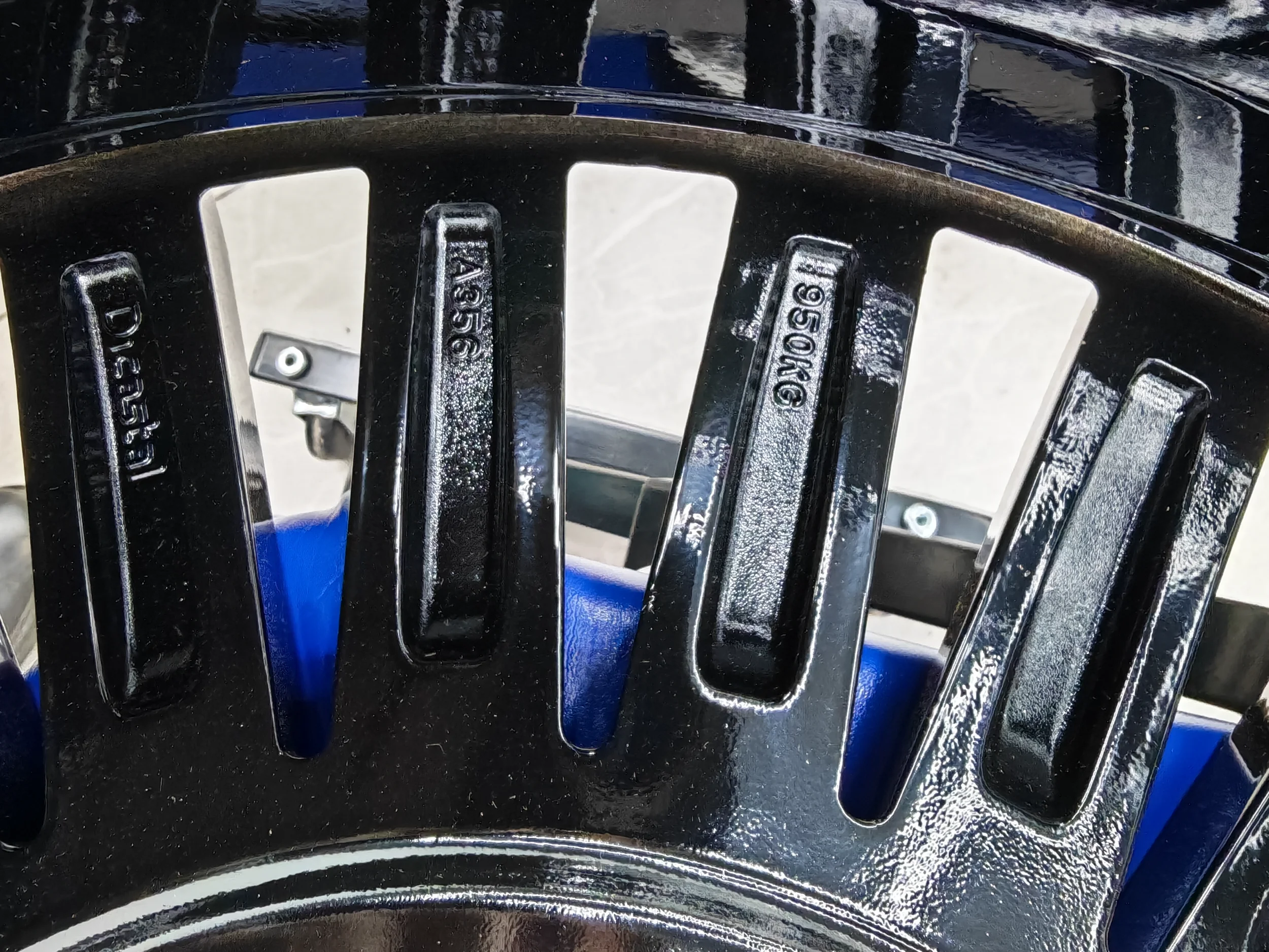

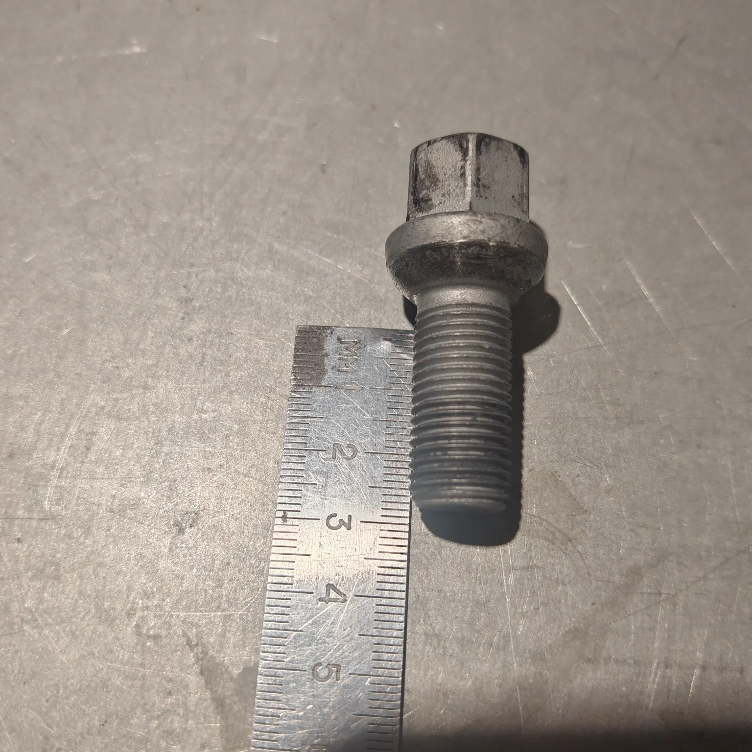

А не помните номер секреток ? Z7/M/B/2 ? Хочу заказать, но боюсь промахнуться
Да. Но только Z7/M. B - black - черный цвет - плюсом к цене, но под колпачком не видно. 2 - это 2 ключа - тут уже хозяин барин - но тоже плюс к цене... Хотя будет запасной. Z7 - под 19 ключ. Родные болты под 17 ключ. У Дело Техники есть такой баллонник: 530179 - очень удобная для такого вещь.
На всякий случай фото родного болта прилагаю.
Можно конечно и ZA/M (под ключ 17) попробовать, но там резьбовая часть 27 мм. Я не рискнул.

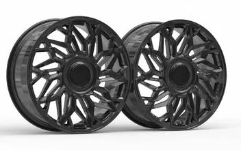

Добрый. Согласовал дизайн и цвет. На следующей неделе идет в производство.

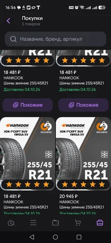

По зимней резине. Не так давно взял в родном размере на ВБ в районе 20000 за колесо.

Диски красиво смотрятся. А зимние шины без шипов в моем регионе вряд ли подойдут

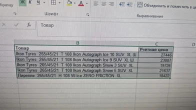

Мне вот такие варианты подобрали

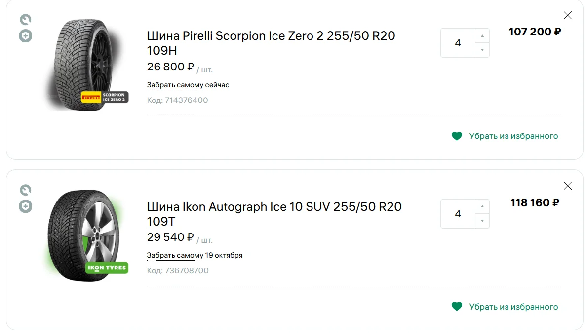

Как я писал ранее, зимнюю резину на 20 радиус можно найти. Не удается найти диски нужного типоразмера.
На скрине мой выбор резины

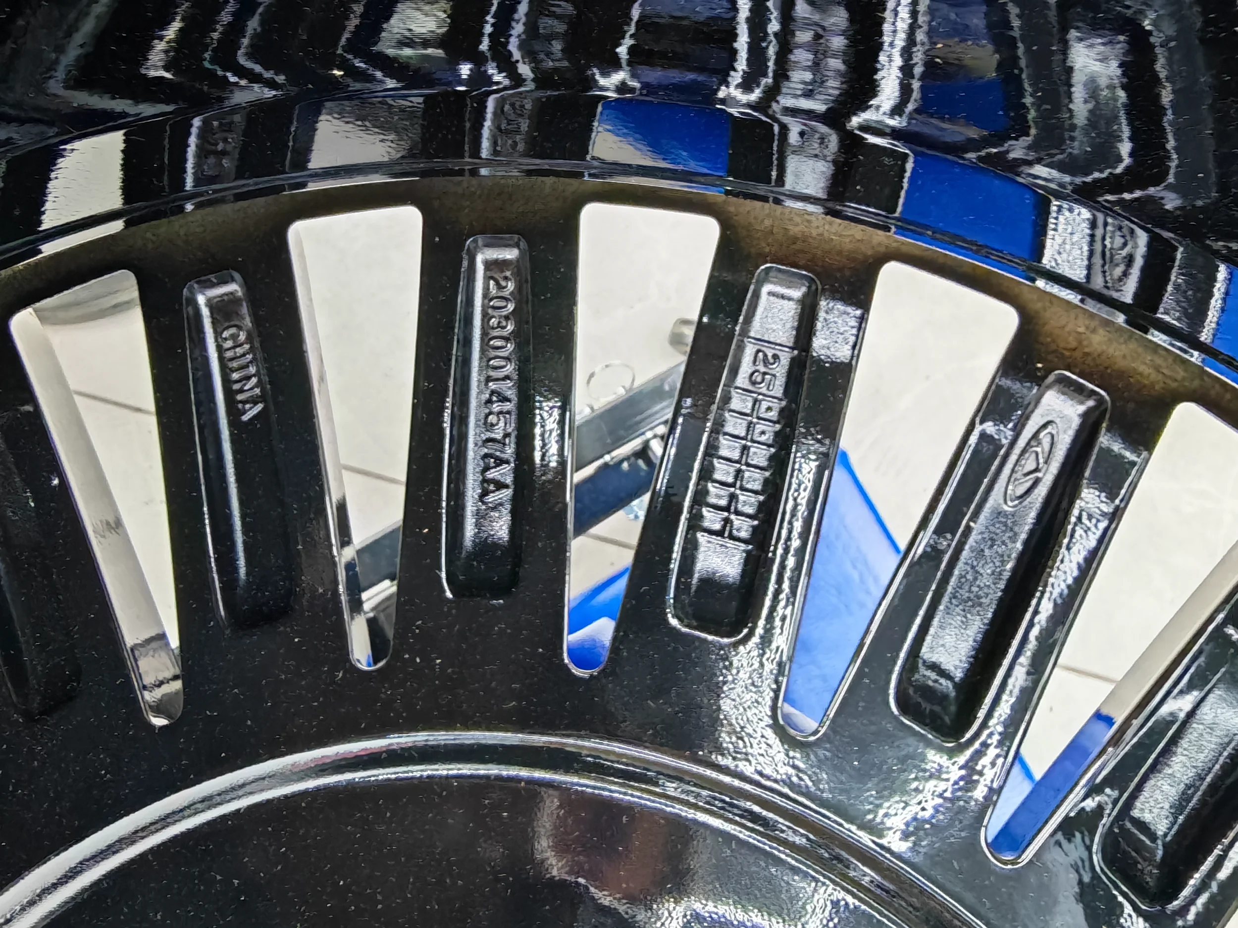

EXEED Колесный диск Литой 21x8.5" PCD5х108 ET48.5 D65.1
https://ozon.ru/t/r9mJ4Na
Купил у этого продавца, получил, проверил. Диски реально оригинальные, продавец ошибся в параметрах. Попросил исправить информацию в карточке озон, он все подправил, берите не бойтесь. У неге еще черные должны появиться, но позже. В общем очень адекватный и общительный продавец.
