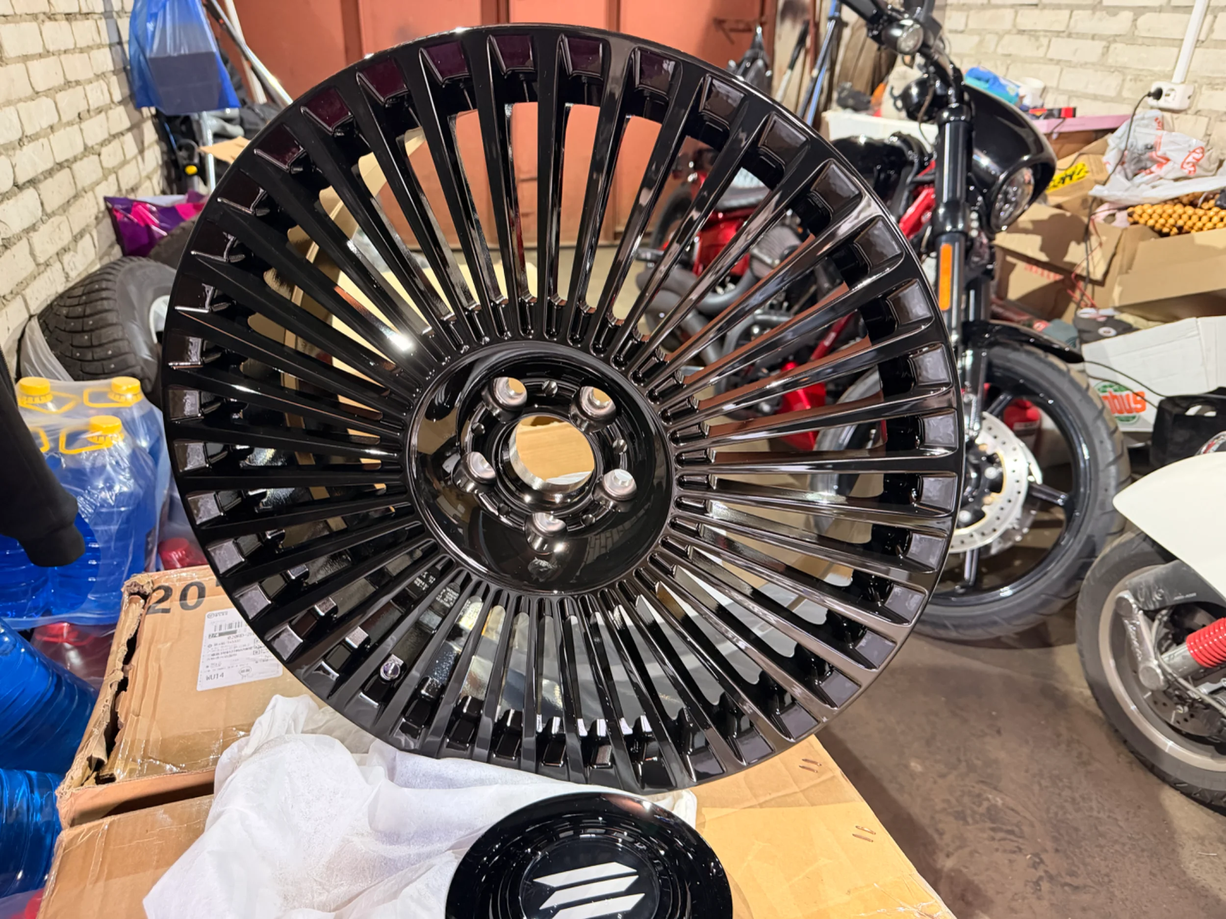

На авито диски покупали? можно ссылку на продавца, посмотреть, что у них интересное ещё есть.
Ездил в Москву, на месте у них выбирал. Но на наши размеры выбор 5-7 штук, вылет меньше 45 я не рассматривал.
как то так
  • ZuVxzipEZeuus616Am4a50f4QNFe2PCDrIPzlJMsrqxus4eN2y4C_cWFxdboe2evE9oZBDVmE1HHVYDPjNxiOSsY.webp
    477,4 KB · Просмотры: 75
Приехали мои диски для авто жены 😁
Что могу сказать… красиво 🤷🏻‍♂️ Для белого ET с чёрным салоном то, что надо.

Вылет +45 идеально встал по аркам, все остальное будет выпирать.
нарядно! какой размер резины? хочу на зиму поставить run flat 275/45 R20 на диски с ET45. опасаюсь не вылезет ли за арки? по расчетам вроде норм.
С какой целью 275? Под эту ширину диск нужен 9,5 дюйма. Да и 45 резина на зиму с нашими дорогами, даже ранфлет, тоже не к чему…
Я полностью собираю комплект, на зиму хочу колеса пошире и колею, но так, что бы за арки не вываливаться, на вашем примере это так и выглядит. согласен, что зимой резина лучше 55, чем 45, при этом, учитывая отсутствие запаски, по примеру Мерса смотрю ранфлет, но там 265/50 R20 не существует. как вариант рассматривать 265/55 R19. с дисками ЕТ45. буду рад совету.
Ну для зимы лучше будет 265/55 19 с дисками 45. Ширина диска не меньше 8,5.
ок, согласен. всё же на ваших новых 45х дисках резина штатная или с иными параметрами ставили?
Шины штатные, лето переехало на новые диски, а на заводские купил липучку пирели с такими же размерами.
