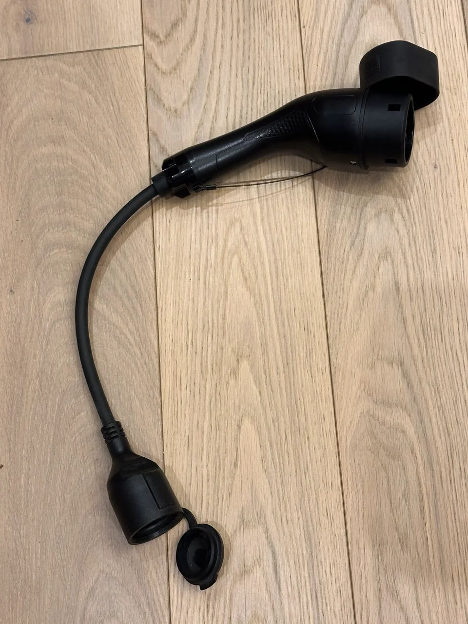

Добрый день! Купил в Китае разрядник для европейского порта. Подключаю в соответствии с инструкцией:
2.Откройте крышку зарядного порта и защитную крышку порта, вставьте разрядный пистолет в зарядный порт переменного
тока.
3.После подключения разрядного пистолета на дисплее головного устройства появится диалоговое окно с вопросом о включе-
нии источника питания в походных условиях. Нажмите "Да" в течение 3 минут, и автомобиль включит функцию подачи энергии
на внешнее устройство.
Ничего не происходит, напряжение машина не подает, на дисплее ничего не отображает. В разделе "Управление разрядкой" кнопка неактивна. В чем может быть проблема?

Я пока без заземления пытаюсь добиться выдачи напряжения, подключаю изолированную нагрузку, например фен 1 квт - не работает. Чайник 1,5 квт тоже не работает (все по отдельности). Никаких ошибок машина не показывает. После подключения разрядника на головном устройстве надо что-то включать? Принудительную генерацию не обязательно включать? Я без генерации пробовал, заряд был 90%, предельный уровень разряда на 45% стоял

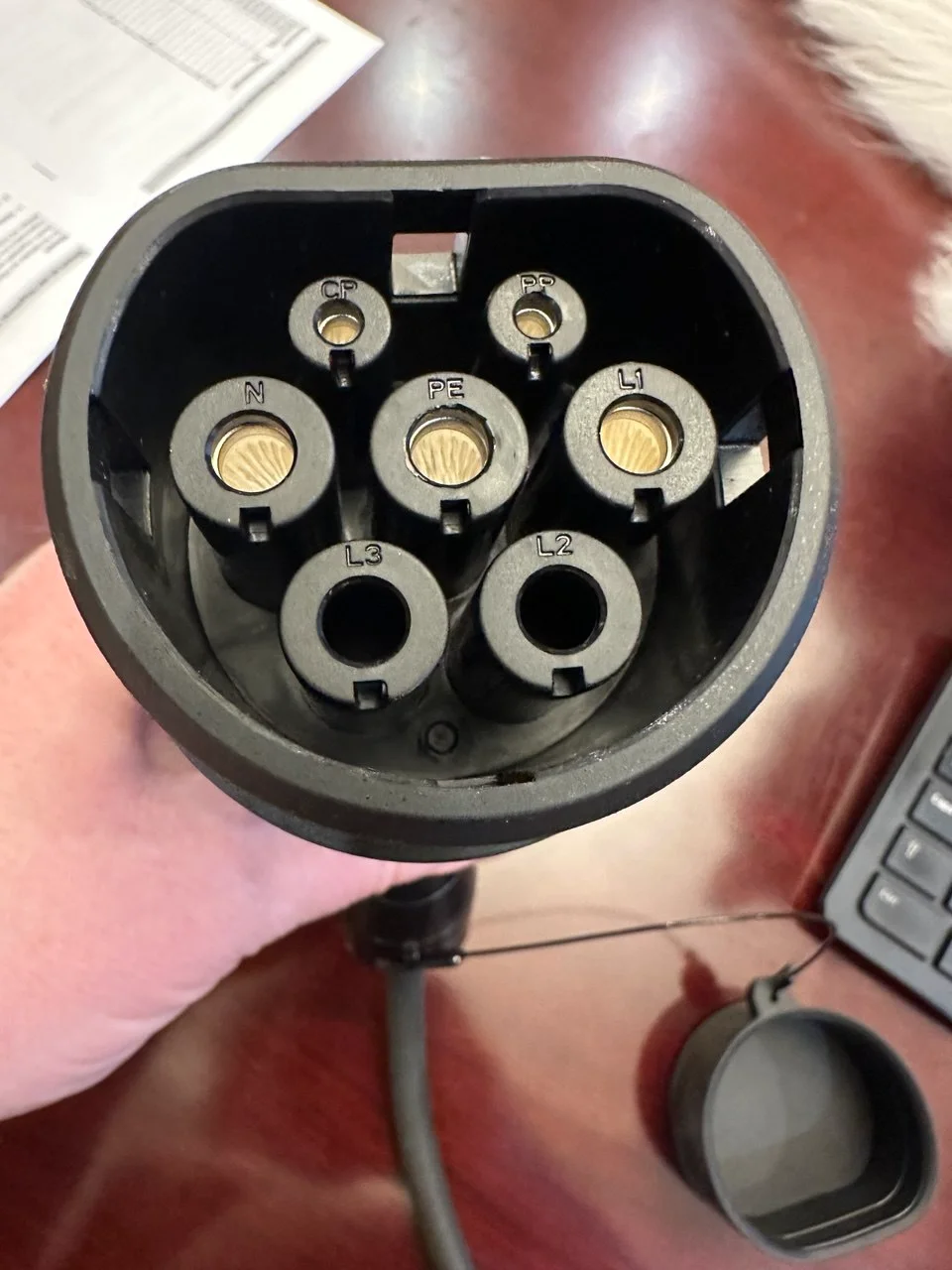

Проверил разъем на КЗ
сопротивление между разными контактами (L1-N, L1-PE, N-PE и CP-N, CP-L1, CP-PE) равно бесконечности
Между PP-PE равно 280 Ом, Между PP и остальными также равно бесконечности
Контакт PE на розетку выведен на контакты заземления, L1 и N на контакты 220 V, т.е. обрывов внутри кабеля нет
Где может быть проблема?
По устройству предс! Авительства могу сказать, что при его подключении в разъем, машина сразу сама определяет подключение разрядной вилки и спрашивает выдать на нее питание или нет. И после нажатия кнопки подачи питания на экране как в процессе зарядки авто появляется мощность потребления.
Подозреваю, что в разрядную вилку должено быть вшито какое-то устройство для общения с авто и информирования его что подключен разрядный пистолет, а не зарядный.
Как вариант у вас может быть проблема с данным блоком внутри вилки.
Сигнал на включение идёт через контакты СР и РР,проверьте их на обрыв.
На родном разряднике сопротивление 750 Ом (PP - PE). Нужно перепаять резиcтор.

Спасибо! А нформация надежная?
Нашел подробный мануал, там утверждают, что 75 Ом
Не хотелось бы автомобиль спалить или порт
Если у кого-нибудь возможность штатный https://shop.exeed.ru/catalog/vehic...omobilya_exlantix/?ysclid=mp095sgz6l263195297 взять и измерить точно сопротивление PP - PE?
Сори, сопротивление 75 Ом
Спасибо!
