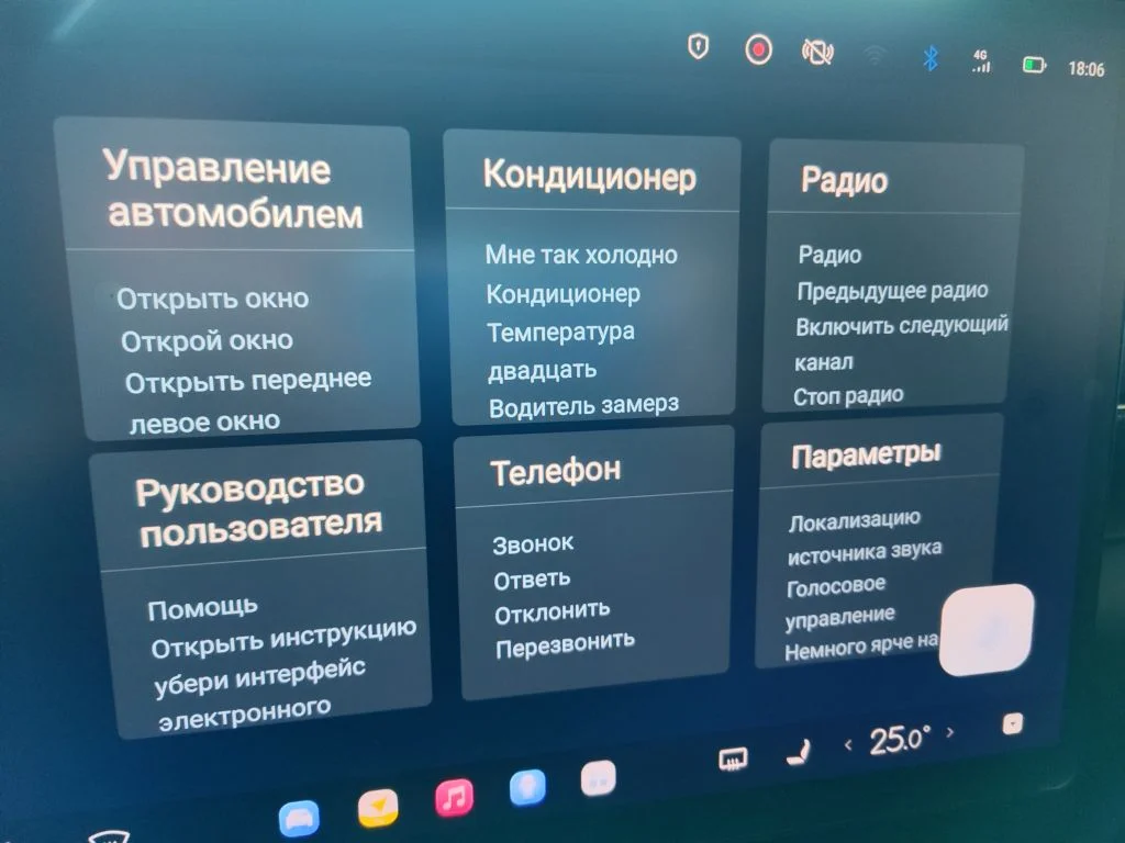

Можно. Команда "Ответь".
Полный список голосовых команд - "Что ты умеешь".

Попробую, конечно... Может на китайском? Как будет по- китайски "ответь"?

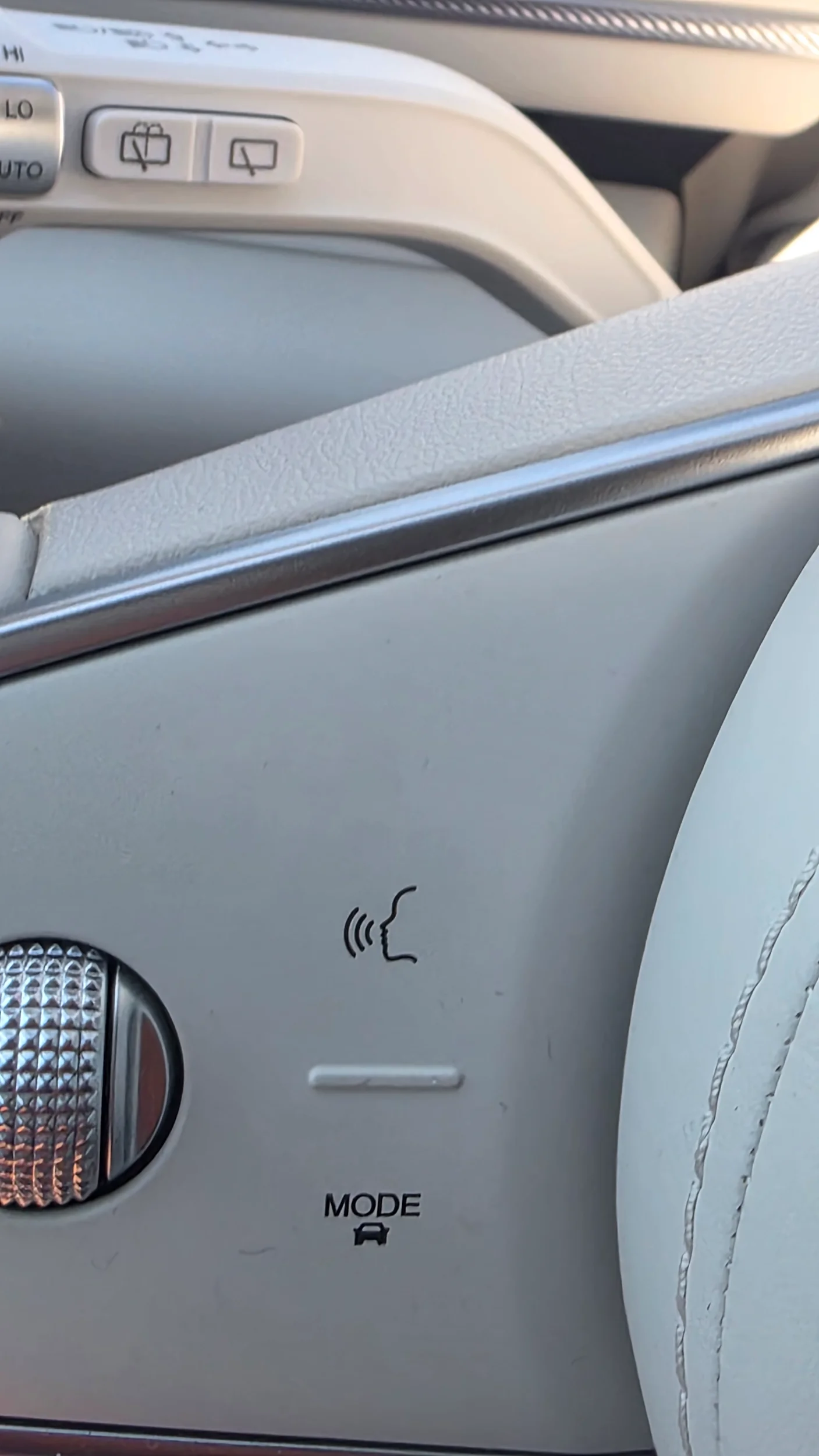

Спасибо! То есть голосом не принять?))) Странно...
Голосом принимает вызов,для этого во время звонка нажать и отпустить кнопку на руле вызова голосового помощника и сказать Ответь.
